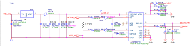

1、应用电路图:

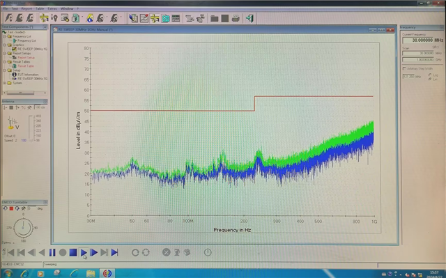

2. RE 辐射(仅开关电源工作、源端断开 uCLK)

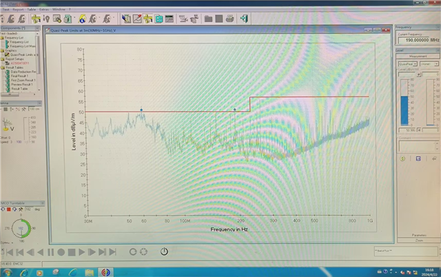

3、RE辐射(开关电源工作同时AMC1305F25DWR工作CLK时钟频率20MHz)器

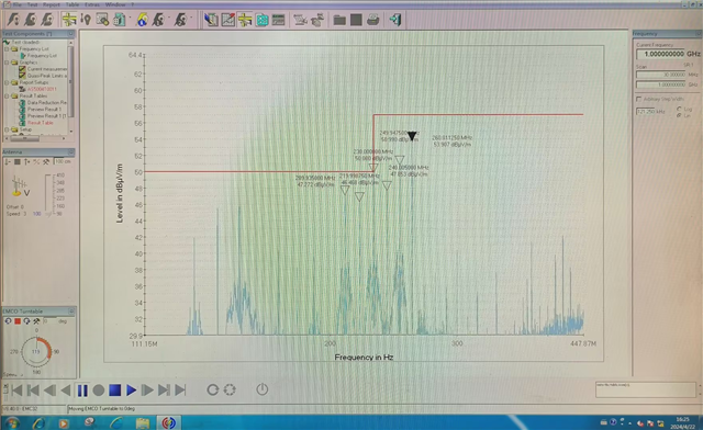

4.再辐射(在正常工作条件下连接到外围电缆)超过限值
20MHz 的频率。 根据图3中校准的点、可以看出高能量频谱具有相等的10MHz 间隔。 此外、我们移除了外部电缆、关闭了 AMC1305时钟、并且只保持开关电源正常工作。 测得的背景光谱相对干净。 然后、我们恢复 AMC1305时钟以开始工作采样、并发现高能量10MHz 频谱已经生成。 我们希望在不影响信号质量的情况下、获得相对有效的解决方案。 我们可以提供 PCB 布局建议并进行相应的更改。
    我们已经和内部现场团队解决了这个问题。
    AMC1305是较早一代的隔离调制器产品、客户可以通过改为具有更低辐射发射的较新器件、例如 AMC1306来看到一些好处。
    此外、我看到接地布线布置在时钟和数据信号旁边。 通过直接在时钟和数据下方布线接地可能会有所改善。
    使用示波器直接分析时钟和数据信号也可能带来好处、使用 RC 滤波器对数字信号的上升/下降沿进行减慢也可能改善发射。
    这里有许多在线信息源提供一般辐射发射信息。
