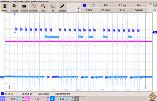

  6. 将 SPI 引脚连接到示波器并检查数据传输是否正确进行。
意见和关切:
  • 内部基准电压始终开启、即使下拉 RESET 信号也是如此。 根据数据表、复位器件应启动 POR 事件、之后器件处于断电模式、内部基准应断电。 然而,这一点没有被发现。
  • ALMOUT 引脚读数为4V。 这是否表示热关断?
  • SDI 很高、这就是我当前把所有内容读取为0xFFFF 的原因。 (请参考下面的屏幕截图)
示波器读数:
(只有3个探头,因此没有 CS )
[颜色代码: 蓝色- SCLK、 青色- SDO、 洋红色- SDI]

    2.当您说 SDI 和 SDO 时,是使用 DAC81416还是 Arduino? 我假设它应该与 Arduino .
    3.我在您分享的图表中看到 SCLK 电压电平会上升到6V。 请检查为什么会发生这种情况?

    2. 它是. r.t Arduino。 换句话说、SDO 是 MOSI、SDI 是 MISO。 由于某种原因、MISO 始终为高电平。

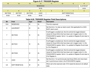

    5. 为了退出热关断模式、我尝试向触发寄存器写入0x0100、但没有任何变化。 我从不启用帧错误校验(CRC-EN)、因此我认为不是 CRC 警报。
    我将谈谈 SCLK 过冲问题。 如果还有其他细节需要说明、敬请告知。

    • 为了退出热关断模式、我尝试向触发寄存器写入0x0100、但没有任何变化。 我从不启用帧错误校验(CRC-EN)、因此我认为不是 CRC 警报。
      • 写入0x0100无任何作用。 写入0x000A 以复位 DAC81416、写入0x0010以复位 触发寄存器中的 ALM 复位。 请查看下面的详细信息。
