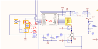

您好、在使用 ADS131M04时遇到了2个问题:
1.我们将使用 ADS131M04来采集电源电压。 通过为 REF 5205添加分压电阻器对基准电压进行分压、从而使 AIN-N 的输入电压为1.2V。 接通电源输出(即 AIN-N 引脚上有电压输入)后、AIN-P 的电压将升高。 这样做的原因是什么? (我们也做过尝试:断开基准电压的 COM 引脚的连接、电压升高到更高)?

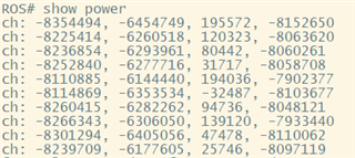

在读取 ADC 参数时、一些本应固定不变的寄存器会来回变化、如图所示:

    1.您是出于任何原因将1.25V 连接到 AINN 引脚的? 您可能正在使用 REF5025、而不是 REF5205。 我不知道您的信号是否为单端信号。 在这种情况下、您只需将 AINN 短接至 GND、并将输入信号施加到 ADS131M04 ADC 的 AINP 引脚(信号应限制在-1.2V 至1.2V 的范围内。 您的原理图有助于检查。

    1、线路如图所示。 是、我错了,且 REF 为5025、N 引脚电压为1.2V
    如图所示、ADC 读出的寄存器值应该不正确、但读出的电压值是正确的。 这样做的原因是什么?

    您要测量来自放大器的单端信号、因此无需将 AINN 引脚连接到1.2V 直流电压、因为 ADS131M04在每个输入通道上都有一个负电荷泵、因此这些输入引脚可以直接接地短路。 我不知道您在 ADC 上使用的增益和最大输入电压。 如果增益配置高于4、当 AVDD 为3.3V 时、AINP 和 AINN 引脚上的绝对输入电压应限制为 AVDD-1.8=1.5V。 如果输入电压高于该1.5V、则会违反此 规范。 您可以将 AINN 短接到地。
    可以为使用示波器或逻辑分析仪捕获的寄存器读数提供时序图(/CS、SCLK、SDI 和 SDO)吗? 有助于解决该问题。

    2.我们已经进行了一系列的检查和比较测试,我们怀疑这些记录跳过可能是超范围造成的。 我们将进一步验证这一点。—— 我们已经尝试过,但即使在将基准电压设置为0V 之后,一些寄存器读数仍会变化。
    尊敬的 Wei:
    似乎您上传了一些图像、但失败了。 请重新上传。 我希望这些时序图有助于解决寄存器读取问题。
