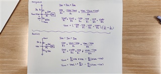

你过得怎么样? 很抱歉没有发送邮件、我们来看看我们正在构建的原型、多亏了您的工具、它加快了整个过程。 一个简单的问题、我不觉得很明显;对于正电压控制、正电压控制器的 FB 引脚的 DAC 电压似乎无需高达+48VDC、但负电压控制的情况并非如此。 我们需要放置10倍的缓冲器、以将范围增加至+48 VDC。 您能解释一下为什么会这样吗?

    根据另一个线程中该负范围图的屏幕截图、似乎您可以通过 DAC 提供的0V - 5V 实现-48V 至0V 的电压摆幅。 您应该不需要增益 DAC。 此图不是您的应用所需的图吗? 很抱歉、我忘记了您尝试输出的内容。

    谢谢您重播。 开关稳压器的输出电压最小为0VDC、最大为-45VDC、最大大于 DAC 的最大输出。 Chris 提到、DAC 输出必须等于或大于负开关稳压器、正稳压器的情况并非如此。 如果是、我的问题是、它为什么以这种方式工作? 非常感谢!

    我的理解是、采用反相配置的 TPS 器件的 FB 引脚现在相对于 Vout 悬空。 这是因为 Vout 现在连接到 TPS 的接地基准。 这会改变 R1/R2/R3电阻器的导出、以及 VDAC 与正输出配置的关系。
    本文未显示推导(适用于直流/直流转换器的输出电压调节方法)、但这就是公式4与公式1不等效的原因。

    对迟交的答复表示歉意。 我认为当  Vout 连接到 TPS 的接地基准时、我很容易理解这个概念、因为 Vdac 要求会发生变化、需要大于 Vout。 但是、为了让我充分理解、我很想查看 R1/R2/R3电阻值的推导、这些值将真正阐明该概念。 您能否分享如何推导正负开关稳压器的这些公式? 非常感谢!

    很抱歉、我昨天没有看到这个。 下面是这两种配置的推导结果。
