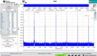

我已经在连接到 TSW1418EVM 以进行数据采集的 ADC3683EVM 上测试了 ADC。 与 ADC366xEVM 评估模块用户指南中所示的内容相比、产生了许多谐波和杂散。 对于旁路模式和复数模式、均在2W 配置16/18位中观察到了杂散。 我按照用户指南中描述的过程在旁路模式(2W)下为 ADC3683EVM 配置 FCLK 和 DCLKin=4*FCLK 尝试的各种频率。 功率级别匹配数据表中建议的 FCLK 和 DCLKIN 值、并分别调整为较低的值、而未改善频谱。 我还按照用户指南中的说明添加了适当的滤波器、但未进行改进。 如果没有输入信号、本底噪声就不会有任何杂散。 仅通道 A 或 B 中的信号以及两者的结果相似。 我使用多个时钟源生成具有相同结果的信号。 有任何建议吗? 谢谢!

    我看到您使用的是 TSW1418EVM。 我假设您开发了用于采集的固件? 如果是、您能否提供有关这方面的其他信息?
    Drew
    您好、Drew:
    我没有开发用于采集的固件。 我使用了最新版本的 HSDC Pro 软件(v6.0)并在其中加载用于 ADC 配置的固件(即 ADC3683_2CH_2W_16bit)。
    我们之前通过 TSW1400EVM 支持 ADC3683。 当前的 HSDCPro 固件不支持带有 TSW1418EVM 的 ADC3683。 在我们正在开发替代方案时、我们目前没有或不支持通过 TSW1418EVM 提供的 ADC3683固件。
    Drew
    那么、TSW1418EVM 支持哪些 ADC 模型?  ADC3683列为支持的产品。
    我认为它们不应该在这里列出。 如所列的3683、我们可以为您的案例制定解决方案。 所需模式是否是器件的默认模式?
    Drew
