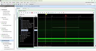

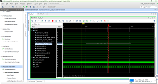

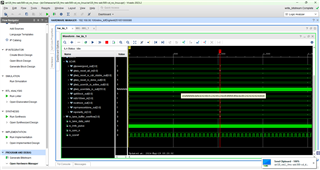

在 JESD 的 CGS 级中我们不会看到 K 符号、仅在 收发器上看到随机数据。 与在 ADC 侧观察到的一样、SYNC 信号为低电平。
我们是否需要 ADC 的任何特定设置来强制 ADC 在 CGS 级中发送 K 符号?
我将添加一个文件、其中显示了我们通过 SPI 写入 ADC 的内容。
非常感谢您的任何帮助!
Ryan
ADC_CONFIG
    作为参考、这是我们在 Vivado 硬件调试器中看到的内容

    我们可以通过以不同的方式处理 ADC 的 OVR 引脚来解决此问题。 我们将这条线置于 SW 控制下、具有高达1.8V 的上拉电阻、从而允许 ADC 通过 SPI 进行应答、但由于没有来自 ADC 的数据(或有限的数据)、我们的 CDR PLL 时钟具有错误的值。 我们移除了上拉电阻器并以不同于数据表中所述的方式处理了该引脚、现在我们看到 ADC 锁定。
