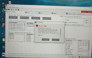

您好、TI 工程师:
我有一块 TSW1400电路板和一块 AFE58JD48EVM 板、并将它们连接在一起。
但当我使用 HSDC Pro 更新  AFE58JD48EVM 的固件时、出现错误5000。
请查看我在下面提供的图片。
然后、我安装了 FT-Prog 以验证   我的 PC 是否可以识别 TSW1400和 AFE58JD48EVM。
我已经尝试重新安装 HSDC 和  AFE58JD48EVM GUI 软件、但仍然出现错误。
 我也尝试了在另一台计算机上,但得到相同的错误。
Bi Zelin.
