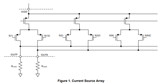

我们未像数据表建议的那样使用 IOUTD 并且未将其接地。
 这会产生什么后果?
    Kannan
    dac37J84是电流源输出、下面重点介绍了简单架构
    www.ti.com/.../slua647a.pdf
    如果输出保持悬空、电流将无法从 IOUTP/N 流出 这将在所有晶体管上产生饱和效果。
    潜在的影响可能包括损坏未接地的 IOUT 引脚以及耦合到其他 IOUT DAC 输出的额外噪声。 这些可能并不都是潜在的影响、TI 无法对在数据表建议之外运行的器件的完全影响进行评论。
