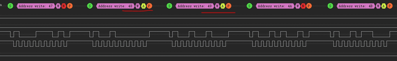

器件型号:ADS7830
嗨、团队:
以下是给定的 e2e 的以下问题:
ADS7830:采样数据错误-数据转换器论坛-数据转换器- TI E2E 支持论坛
我的客户遇到 ADS7830报告的电压异常(高)的问题、我们发现这是由于内部电压基准下降造成的。
但我们不知道内部基准电压为什么会下降。
只有当我的客户执行了 I2C 检测命令(扫描 I2C 地址)时、我们才会发现这一点。 发送器件地址(0x48、7位)后、 他们会发现内部基准降至0。
e2e.ti.com/.../decoder_2D002D00_i2cdetect.csv
    尊敬的 Matt:
    这看起来像是原始写入0x48激活了 对 ADS7830的写入、然后使用以下0x49作为命令位。  对地址0x4B 的 ACK 后会发生什么情况?

    尊敬的 Matt:
    我不知道电路板上有两个 ADS7830。  哪一个切断了基准电源?  地址0x48处的一个还是地址0x49处的一个、或者两者都是?
    您好、Tom、
    在执行 I2C 检测命令后、两者都会断电。

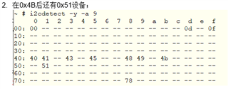

    因为 I2C 检测会扫描所有地址、这可能会导致您担心的问题。 因此、我要求我的客户执行以下测试:
    仅单独扫描 ADS7830地址。 (仅0x48)
    并且内部基准压降仍然会发生。 计算出的电压很高。

    尊敬的 Matt:
    因此、您必须写入地址和命令字节。  如果您所做的只是写入地址字节、ADS7830将假定您的命令为0x00并关闭基准。  在多地址序列中、您需要包括命令字节、以便引用保持开启。
    您好、Tom、
    好的、明白了。 我们不应仅写入地址字节、否则 ADS7830将假定为0x00命令、并且将关闭内部基准。

    尊敬的 Matt:
    您将使用 I2C 写入命令来验证器件地址、而且我们已经看到、在不提供实际命令的情况下写入 ADS7830会关闭基准。  在我看来、潜在的"混合解决方案"是进行 I2C 读取而不是写入。  可以试试吗?
