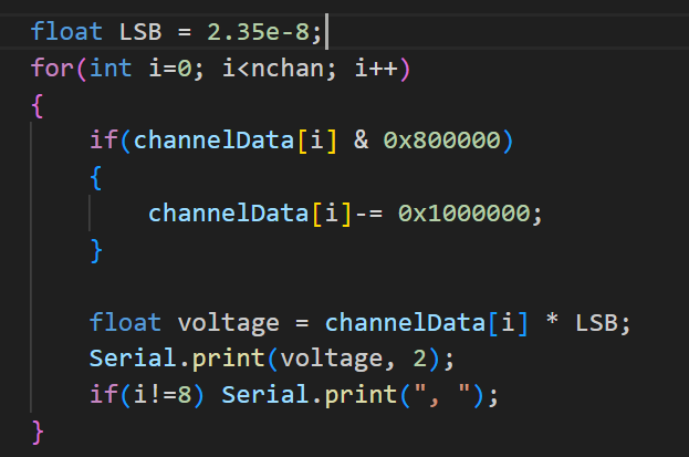

为了理解如何将 ADS1299转换为电压、我面临一些问题。
我将使用单端解决方案、接通与所有负输入相连的 SRB1、并直接从正输入获取数据。
应该如何计算电压转换?
我是否必须使用此公式来计算 LSB 值?
LSB =(2 x VREF)/增益/(2^24 - 1)
或者差模时仅使用该公式?

    ADC 转换结果始终为差分结果、这意味着每个通道都转换其自身的 AINP 和 AINN 引脚之间的电压。 因此、同样的公式也适用于将输出代码转换为以输入为基准的电压。
    在您的应用中、由于 ADC 的 AINN 输入相对恒定(即 AINN = SRB1基准电极)、结果将只使用 ADC 传递函数中可用的总输出代码的大约一半。
    Ryan

    我在这个论坛上读到过以下内容:
    是这样吗?
    考虑到这一点、我实施了以下代码、其中我在 VREF 为4.5V 且增益为24V/V 的情况下获得了 LSB
    位 PDREFBUF 对 LSB 转换有影响? 在 VREF 中、我的意思是将 ADC 参数放入公式中
    尊敬的 Pablo:
    是的、该转换可用于二进制补码。
    NPD_REFBUF 位控制内部基准缓冲器的使能引脚。 如果断电、用户必须将外部基准电压连接到 VREFP 引脚、并在 LSB 转换中使用该值。
    顺便说一下、我认为对于增益= 24、LSB 值应该是"2.235e-8"。
    Ryan
