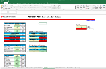

我将使用 ADS1263读取2个 I/O 之间的差分电压。
我使用以下公式进行计算、
V - FSR (满量程范围)= V.ref /增益
V.ref = 2.5V、增益= 2
V-V- FSR = 1.25V
ADC 常数=  2147483647 (32位数的0x7FFFFFFF 正极部分)
V-Diff =(来自 ADS1263的十六进制读数)*(FSR 常数)
如果这是用于根据十六进制读数确定电压的正确公式、请告诉我。
    尊敬的 Jagir:
    ADS1263测量两个输入通道(VAINP 和 VAINN)之间的差分信号、因此满量程范围 = 2Vref/增益、在本例中增益为2 * 2.5V/2=2.5V、则一个 LSB=满量程范围/2^24。  由于  VAINP 和 VAINN 之间的差分电压可以是正电压或负电压,因此不能仅使用十六进制代码*LSB 将代码转换为输入电压。
    TI 实际上提供了一种独立工具: ADS126X-CALC-tool、它涵盖了 ADS1263上 ADC1和 ADC2的代码转换(从代码到电压或从电压到代码)、您可以从 TI.com 上 ADS1263产品文件夹下的"设计工具和仿真"中找到此电子表格工具、也可以直接从此链接ADS126X-CALC-tool 下载。 下面是该工具中的 ADC1代码转换的屏幕截图。

    尊敬的 Dale:
    独立工具  ADS126X-CALC-tool 具有用于单端 ADC 读数的十六进制代码到电压公式、对吧?
    因为在您的响应中、您已经说明 ADC1的 FSR = 2 * Vref / GAIN 和 LSB = FSR / 2^(32-1)、而在数据表 LSB = Vref /(增益* 2^(32-1)。
    两个公式都有显著差异。

    尊敬的 Jagir Mehta1:
    Dale 提供的代码电压方程为 LSB = 2*VREF/(增益* 2^N)、其中 N = ADC 分辨率。 该公式特定于 ADS1263、并且对于其他 ADC 可能不同(数据表中始终给出该公式)。
    ADS1263始终进行差分测量(VIN = AINP - AINN)、因此没有"单端"代码方程。 请使用 Dale 提供的工具来帮助您理解。 另请查看数据表中的第9.4.7.3.2节
