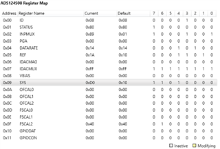

    以下是我用于 EVM 的设置。 您可以将左侧的"当前"设置与右侧的"默认"设置进行比较、以查看我所更改的内容
    基本上、我选择了正确的通道(AIN8和 AIN9)、打开了 VREF 并选择了 VREF 作为 VREF 源、然后打开了 BOCS
    我没有更改默认值20sps 的数据速率、因此大约需要10秒才能获得200个样本。 这样我就有时间物理断开连接、然后重新连接电阻器
    -Bryan
