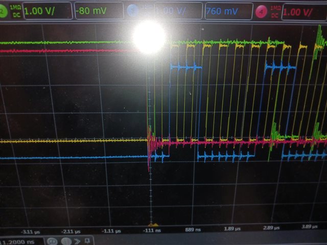

我与 ads131m06的通信遇到问题。 我正在正确地从 SPI 读取数据、但更改寄存器的值时遇到问题。
首先、我能够更改时钟寄存器以在高分辨率模式下将频率设置为250SPS、方法如下:
b0110_0001_1000_0000_0000_0000、x7F1E00
它几乎总是工作正常、但偶尔、它上电每10-50次、频率似乎错误地设置为32kSPS。 在下图中、标记为2、3的 ADC 应将频率重置为250SPS、但标记为2的 ADC 应以32kSPS 的速率运行。
然后、发现 SPI 通信存在基本问题、其中数据在 SCLK 的下降沿而不是上升沿发送。 另外、还在上升沿(而不是下降沿)错误地读取了数据。   修复后、示波器上显示的是通信的开始
令人惊讶的是、在发现此错误之前、一切都进展顺利。 但是、由于完成了此修复、我仍可以从 ADC 读取数据、但这些 ADC 在写入寄存器时不会正确响应。 读取寄存器工作正常、当读取时钟时、我得到了 x3F0E00、这使我感到很惊讶、因为复位值列为7F0E、但我看到实际上此寄存器的保留部分应该读取0。
但是、我发送前面提到的命令、他们从不将采样频率设置为250SPS、而是发送预期的确认响应
b0100_0001_1000_0000_0000_0000
但请勿更改其采样频率通常的4kSPS。 但是、在极少情况下、采样频率仍错误地设置为32kSPS。
不过、现在如果我尝试通过发送7F0A00、7F0600 RESP 将采样频率增加到8kSPS 或16kSPS、ADC 根本无法正常工作、DRDY 始终设置为0、没有上升沿。 此外、通过将 SYNC_RESET 置为有效达2048个 MCLK 周期、然后等待5us 或使用 RESET 命令(为此、我在使用此命令时并不总是收到确认代码)、无法从此异常状态恢复。 只有断电和上电才能成功恢复。

    您好、 Vladislav、
    欢迎来到 E2E 论坛。
    您说:"然而、我发送了前面提到的命令、他们从不将采样频率设置为250SPS、而是发送预期的确认响应。 b0100_0001_1000_0000_0000_0000_0000"
    Dale:您在此处发送的命令不正确、这是您在开头发送的另一个命令字。 您之前向 ADC 发送了"b0110_0001_1000_0000_0000_0000、x7F1E00"、请仔细检查是否错误地从微控制器发送了错误的命令。  B0110 是 ADS131M06的正确 RREG 命令。
    ADC 上电并根据需要写入寄存器后、我建议通过发送锁定命令来锁定器件/接口、以防在测试过程中向 ADC 发送任何潜在的干扰信号。
    在您更正命令并遵循我的建议后、请告知我您的新测试结果。

    感谢您的快速回复! 您指出的代码不是发送的命令。 这是 发送 WREG 命令后 ADC 的确认响应、看起来正确。 我已按照您的建议发送 LOCK 命令、但这无法解决问题。
    此外、我还注意到了一些 ADC 无法启动的情况、即使没有向其发送命令、或停止工作、也无法复位、几分钟后就进入运行状态。 与之前报告的问题一样、这种情况偶尔发生。 你们中有人知道导致此类错误的原因吗?
    您好、 Vladislav、
    如果锁定命令未解决问题、则可以表明问题不是由 SPI 总线的干扰信号引起的。 您能否提供原理图供您审阅? 最好不仅为 ADC 包含电路、也为电源包含电路。 如果您不想在公共论坛上分享、可以通过私人消息与我分享。 您的 系统中是否有任何电机或其他设备可以生成瞬态信号? 我们没有收到关于这一问题的任何报告。
