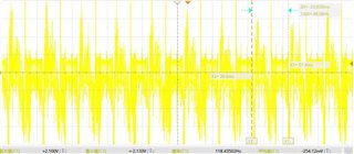

我们使用 ADS131M08测量输入电压。 输入电压为100mV。 下图是访问 ADC 通道之前的电路。 在 R86和 R94前的100mV 输入为正常现象、但两个电阻器之后断开的电压波形将振荡、振荡结果如下所示。 因此、ADC 输出的代码值也会大幅波动。 请告诉我为什么会发生这种情况。

    您要测试直流还是交流输入信号? 该电路能否  针对 大输入信号(例如1V)正常工作? 我建议您使用0 Ω 电阻器来替代铁氧体磁珠(FB4和 FB8)、不建议将这些电阻器用于信号路径。
    以下链接是有关 RC  抗混叠滤波器元件选择的建议、您不使用 AINP 和 AINN 输入之间的差分电容器、还可以根据指导线选择适当的元件值。
    [常见问题解答]Δ-Σ ADC 抗混叠滤波器元件选择

    我们的设计用于交流输入,第一步测量直流100mV 输入信号。 但 RC 电路似乎使信号振荡产生正弦波、直流100mV 输入来自外部信号源。 问题是、ADS131M08中是否有任何设置会产生此类振荡。

    ADC 中的稳定不会产生振荡。 您是否按照我的建议再次查看? 您还可以通过在 CHx_CFG 寄存器中设置 MUX[1:0]来短接输入或使用内部直流测试信号进行检查。

    我将寄存器 MUX[1:0]的值设置为01、然后读取在数百个代码值范围内波动在1000左右的通道值。 我将寄存器 MUX[1:0]的值设置为10、并读取波动在1061826左右的通道值、同样在几百个代码值范围内。 我将寄存器 MUX[1:0]设置为11、并读取波动在-1059151附近的通道值、同样在几百个代码值内。 GAIN 寄存器、OCAL 寄存器和 GCAL 寄存器值都是默认值。 上述代码是否正确读取?

    实际上、您可以检查 ADS131M08数据表8.3.9内部测试信号一节中的详细信息、进行计算并检查您获得的代码是否正确。 以下是检查步骤:  1LSB =+LSB/2 FSR^23=1.2V/2^23=143nV、因此代码 1061826的电压为 1061826* 1LSB = 151.9mV、这是 正直流测试信号(~160mV)的预期结果。  您的 ADC 正在正常工作 . 当您将输入短路时、您可以检查失调电压和噪声、然后将其与数据表中显示的规格进行比较。
    您是否按照我的建议更换铁氧体磁珠并再次检查? 我在上一篇文章中又问了一次,但没有得到您的回复。

    我们未按照您的建议移除 FB4和 FB8进行测试。 我们执行了另一个测试:我们降低了 R98。 然后测量值突然停止跳跃。 但仍然会有一些波动。 我们将尝试您的建议
