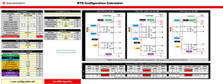

我正在使用 RTD 计算器检查我的设计。 结果如下:

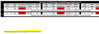

D1和 D2似乎都不符合精度要求。 如果我将精度类型从最大值更改为典型值、它将满足精度要求。
最大值与典型值之间有何差异?  我可以调整哪个参数来提高精度?

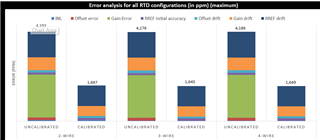

在这张图中、我们可以看到未校准和校准的误差结果。 校准是如何工作的?  精度是否会导致 Picture1与校准或未校准状态相对应?
