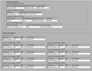

我最近购买了 ADS1299EEGFE-PDK 开发套件、并尝试使用测试信号对其进行测试。
在下面所示的配置下、我在每个通道中都会得到一个平坦的信号、但有时会收到一个我在上面展示的怪异信号。
提前感谢。
    尊敬的 Sebastian:
    感谢您发帖。
    您需要在 GUI 中将测试信号源配置为"内部"。  这看起来是我们文档中的疏忽、因为 ADS1299中的该位必须始终设置为1b:
    我将提交数据表反馈、删除 bit 4 = 0b 作为选项。 谢谢!
