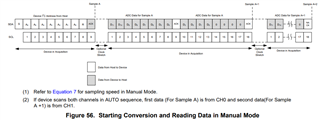

我使用的是 ADS7142 ADC、并尝试在手动模式、双通道单端配置中从两个通道读取数据。 与芯片的通信正常、而且我能够写入和读取寄存器。 但是、我尝试读取 ADC 转换数据时、该数据始终0x00针对两个通道返回。
我认为错误是由于对寄存器配置和寄存器值的解释误解造成的。

    遗憾的是、我们很难对为我们的器件编写的软件提供支持和故障排除、尤其是在各种控制器平台上。 为了将您的问题与您的代码隔离开、共享发送至器件的逻辑捕获将会更有帮助、确保器件实际上正在接收正确的传输。

    我试图遵循数据表、但我在某个地方犯了一个错误、不确定在哪里。 因为我可以从 OPMODE_SEL 寄存器和 SEQUENCE_STATUS 寄存器中正确地写入和读取、所以当我尝试读取通道数据时、唯一的问题是:ADC 结果:0x00000000
    尊敬的 Zura:
    我认为理解这个问题。 在手动模式下、转换数据需要在 I2C SDA 线上读取、而不是从寄存器读取。 我也不相信这个特定器件有一个"conversion_Result"寄存器、这就使得我认为您的序列的第8步是错误的;地址0x00对应于 OPMODE_I2CMODE_STATUS 寄存器。
    要在手动模式下读取转换、必须遵循数据表图56中所示的过程。 在这种情况下、在7位器件地址之后提供"读取"位、而不是"写入"位。
    我希望这能够解决这个问题!
