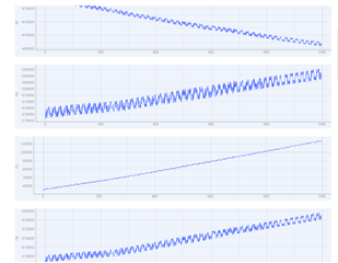

我使用1299构建了一个16通道 EEG 采集系统、发现该通道收集的波形是倾斜的、原始 AD 值是倾斜的、没有任何处理。 原因是什么? 下面是波形图、采样电机、参比电极、驱动电极都是空的(不在头部携带)

    在所有输入电极悬空的情况下、您观察到的可能是输入引脚的直流漂移以及一些噪声耦合。

    我们尝试了非浮动状态下的电压、波形是相同的。 配置和电路图附在下面、请检查是否有任何问题。

    您是否能够配置该器件来测量内部方波测试信号? 设置 CONFIG2 = 0xD0且 CHnSET 为0x45。

    我们进行了内部方波测试、结果正常。
    上述电路和配置是否存在任何问题?
    谢谢、Jiahao。 这证实了 ADC、基准和 SPI 通信正常工作。 您是否尝试过将来自函数发生器的外部信号应用于其中一个通道? 请务必详细描述您的测试条件、以便我们在需要时进行回顾。

    使用信号发生器输出波形测试、系统收集的波形是正确的、并与信号发生器的输出波形一致。
    详细的测试步骤如下:使用信号发生器将100UV1HZ 方波输出到 EEG 系统通道。 信号发生器的正输出连接至 EEG 的 P 端、负输出连接至 N 端、右腿驱动器偏置未连接。 通过读取1299收集的原始 AD 值来描述波形、可以看出输出波形与信号发生器一致。

    信号发生器和 PCB 之间是否存在共享 GND 连接? 此类测试可能不需要偏置、但两个系统之间必须共用 GND 电位。 除此之外、我认为设置是正确的。

    上图中所示的数据是使用相同的 100µV μ V、1Hz 方波输入信号采集的?  由于没有共享接地电势、信号的直流电平可能需要一些时间才能稳定。 它最终会稳定吗?

    该信号拾取 EEG 频带拾取的头部信号、没有信号发生器。 该频带可打开头部的 BIAS、N 端子和 P 端子、其中16个通道的 N 端子作为参考电极连接在一起、P 端子作为采样电极连接在一起。

    我知道、电极输入连接到单个 P 通道输入、N 通道输入都连接到参考电极。 我认为您需要检查头部电极(包括偏置电极)的接触质量。
    您是否能够尝试移除一个通道 P 和 N 输入端的二极管并比较漂移?

    N 端子作为参考电极连接在一起、但未连接到 SRB1。
    不可以、因为通道之间的漂移方向不同、因此测试毫无意义。
