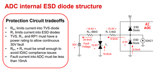

我们将 ADS1282用于地震检波器应用-它具有数据表中显示的类似前端。
Geophone 安装在非常偏远的位置。  有一根电缆,它必须从记录单元传输到传感器,这是尽可能短的。 问题在于、我们遇到了一些在雷电事件中被损坏的部件的问题。 这当然不是直接的打击,在这种情况下,我们可以提供的保护很少,当然没有很多其他基础设施。 这更像是一个由传感器电缆引入的感应事件(我们实际上无法减少)。 元件通常不会受到明显损坏、但只有一个通道(多个 ADS1282)无法正常工作。
我想在传感器和记录单元之间添加一个直列式保护电路、并想添加一些双向 TVS 二极管可能会有所帮助。 我的问题是在2.5V 左右的工作电压下、当涉及到 TVS 二极管时、可用性很小-虽然有一些、但它们更适合 ESD 保护、例如极小封装/有限保护。
我想知道是否有更好的想法? 可能会使用一组串联/并联二极管来形成钳位。 极低的工作电压使得这 有点棘手。
(如果不正确、可以随意移动此主题、因为我的问题主要涉及浪涌保护。)
非常感谢
    Jonathan、您好!
    有多种选择不需要低电压(<5V) TVS。  数据表中的图65建议在 ADC 输入端添加二极管钳位。  BAT54通常是这些应用的理想选择。  在添加导流二极管时、您还应考虑在电源轨中添加 TVS、因为许多电压稳压器无法灌入电流、并且可能会导致电源轨超过绝对最大值规格、从而导致系统损坏。

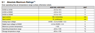

    另一种方法是在更高的电压下使用 TVS、并串联输入电阻器来限制流入内部二极管钳位的电流(ADS1282内部二极管可以处理高达10mA 连续电流)。  以下 TI 高精度实验室讨论了该方法。  事实上、简单地添加更高值的输入电阻器可以改善 EOS (电气过应力)、从而防止损坏。  最大电阻将取决于 ADC 的输入漏电流和允许的系统误差。
