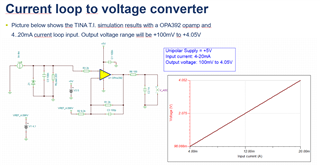

几周前、我曾讨论一个我要设计的、 并想使用24位 ADC 的新应用。 因此我想将 ADC127L11用于我的应用。 我对这个 ADC 的电源有疑问。 我必须通过 SPI 与以+3V3运行的 TI C2000 DSP 连接。 所以对我来说,使用+3V3是更容易的 ADC 数字部分. 因此、我可以使用直流/直流转换器为数字部分生成+3V3。
对于模拟部分、我需要+5V 电流环路到电压转换器、因为您之前已经发送过。 因此、我需要为模拟部分使用精确的(超低噪声)+5V 和+4.096V。 因此、我想使用直流/直流转换器(我不需要很高的电流)从+24V 产生+6V 电压、并为模拟器件(如 TPS7A20)使用超低噪声的+5V 稳压器、为数字器件使用+3V3 LDO。 但实际上、我更希望使用+24V 转换器直接生成+3V3、并使用 LDO 通过超低噪声稳压器、直接从+24V 生成+5V。 但是、与噪声系数非常低的 TPS7A20 (最大输入电压为+6V)相比、这些稳压器具有更高的噪声系数。
是否可以为此 ADC 使用+3v3数字电源(因此我不需要处理器和 ADC 之间进行电平转换)、并 将低噪声+5V 用于模拟器件? "你以为你赢了吗?
