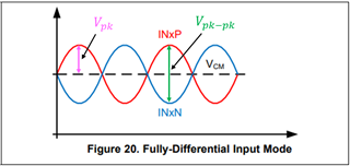

    感谢您的评论。 我还想确认一件事、这是肯定的。
    当增益= 1时、差分输入 Vp-PM= Vn±1.2V 是满量程、差分一侧为±600mV。 换句话说、Vp 和 Vn 的输入范围是±600mVp-p 我的上述理解是否正确?
    Conor
    尊敬的 Conor:
    您的理解几乎是正确的、但可以说 Vp 和 Vn 上的输入范围为 ±600mVpk、或1.2V 峰峰值、请参阅 下图中的术语定义:
