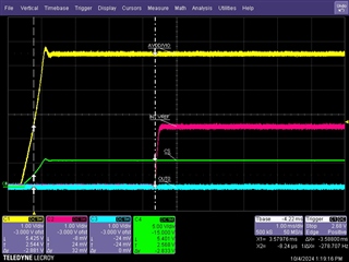

1.上电前可以知道 DAC 输出值吗?
2.可以知道在为器件上电时的 DAC 输出值(AVDD 或 VIO 低于建议的最小运行值(至少200mV))吗?

    DAC 缓冲器和内部基准在启动时被禁用。 DAC 保持在0V。 DAC 在启动期间通常会出现25mV 的干扰。

    在启动期间、当 RESET 引脚保持低电平时会发生什么情况? 是否也会发生干扰?

    RESET 引脚的状态不会更改启动时的行为。 干扰取决于电压斜升的速度-较快的斜坡会出现较高的干扰、较慢的斜坡会出现较低的干扰。

    DAC80516是否具有生成 DAC80516 Hi-Z (Open)输出的函数? 目前、启动期间的毛刺脉冲是客户应用程序的问题、所以我的客户希望 DAC80516的输出在启动时为零。

    之所以会出现干扰、是因为 DAC 输出将跟随电源、直到上电复位电路可以将 DAC 输出拉至0V。 器件中没有可以防止这种情况的模式。 客户可以考虑使用输出滤波器来抑制干扰。
