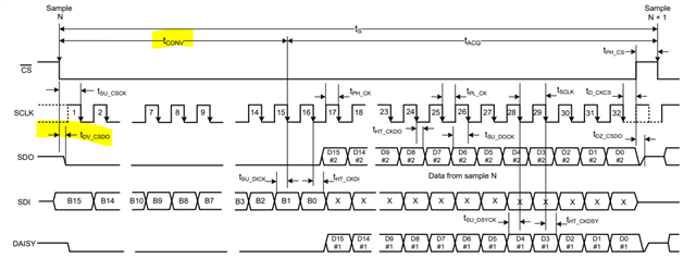

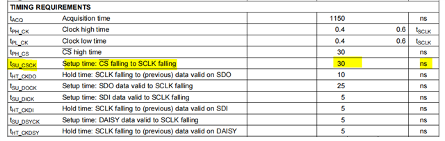

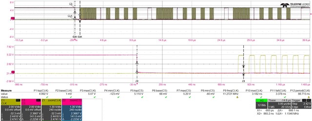

我的客户测试了 ADS8688并发现 TSU_CSCK 比 pic 低30ns 以上。 在数据表中、 TSU_CSCK 的最小值为30ns、您可以在第二个 pic 中找到它。
为什么会这样?

    在主机处理器的控制下、ADS8688不会影响 SCLK 启动。  上面的数据表重点说明需要至少30nS、您已将此值预留了足够的裕量。

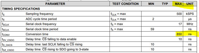

    我还有一个问题:可以在数据表中看到转换时间、如下所示:
    而在时序图中、可以看到转换时间= TSU_CSCK+14*CLK 周期。
    当 TSU_CSCK>30ns 时、转换时间将大于850ns。
    那么、问题是、为什么第一个 pic 中突出显示的850ns 是"MAX"值?

    如果延迟 SCLK 的启动(即您的电流超过30nS)、则会开始缩短 ADS8688的整体吞吐时间。  从技术角度而言、该时间实际上并不会增加转换时间、因为该时间是由内部转换时钟固定的。  如果您不清楚、请告诉我。
    您好、Tom、
    我将回答该问题。 一个令人困惑的点是、图1中标记的 tCONV 包含 Tsu_CSCK 和14*Tsclk、Tsclk 是固定的 、但对于 Tsu_CSCK、它需要大于30ns、会导致"转换时间"无法满足规格要求、即850ns。 我想弄清楚是否有错误的图表或定义引起误解。
    请不要挂断 Tsu_CSCK。  转换时间实际上基于内部时钟、而不是我之前提到的 SCLK。
