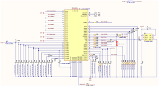

    我的电路板用于测量电阻 R1、R2、R3和 R4。
    电路板的简化版原理图:

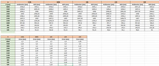

    尊敬的 Dale:
    我做了一些更简单的测试:
    我将使用不同的电阻值(R)测试100mV 至4000mV 范围内的电压值(V)。 然而,我一直看到一个大约3mV 的误差测量:
    增益还有一个问题:将增益设置为1时、得到的值为2,085,334。 如果我将增益更改为2、则得到2,800,651、而增益为4时、得到3,408,136。 它不是线性的。

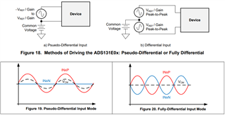

    我检查了原理图、当 ADC 由单极电源供电(AVDD=5V)时、由于我在上一篇文章中提到的共模电压要求、负输入引脚(IN1N、IN6N、IN7N 和 IN8N)不应连接到 GND。 根据上图、您还在进行更简单的测试时将 IN3P 短接至 GND、这种连接违反了 共模电压要求。 ADS131E08的输入应配置为下图所示的电路之一。
    原理图中的每个信号(IS1电流/R1电流/R2电流/R3电流和 R4电流)都短接并在 通道之间共享以进行测量、我建议您将其断开、仅将其用于 ADC 的一个通道进行测试、例如使用一个专用 的 ADC 通道来测量 IS1电流和 R1电流之间的差分电压。 我也没有看到建议在 ADC 输入上使用的 RC 滤波器。
    当您从 ADS131E08收集数据时、您是否禁用了 DAC? 似乎您为 ADC 和 DAC 共享相同的 SPI 总线和控制器信号。
