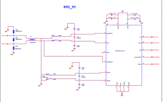

我目前使用 ADS1220、在配置和数据读数方面面临一些挑战。 以下是我的设置的详细信息:
请务必验证原理图两线 RTD 并检查我的代码。
配置:
  • 寄存器0:  命令  0x66
    • AINp = AIN1、AINn = AIN0
    • 增益= 8
    • PGA =启用
  • 寄存器1:  命令  0x04
    • 数据速率= 20SPS
    • 0:正常模式
    • 连续转换模式
  • 寄存器2:命令0x55h
  •     外部基准配置(REFP0、REFN0)
    • 同步50Hz/60Hz 抑制
    • IDAC = 500 µA
  • 寄存器3:命令0x80
  • IDAC1连接到 AIN3/REFN1
步骤:
  1. 我首先发送命令0x06(复位命令)。
  2. 在读取数据之前、我发送命令0x08(开始转换)。
问题:
我将使用 PT100 RTD 进行温度测量、但 ADC 原始数据不会随温度变化而变化。 无论对 RTD 施加的温度如何、我都只会收到两个值:8388351和8387839。
问题:
  1. 此问题是否可能与硬件或软件配置有关?
  2. 是否有任何可以帮助提高读数一致性的特定设置或步骤可能丢失?
感谢您提供任何指导或建议。
    请检查我的代码

    尊敬的 Antesh:
    您的原理图中的配置看起来符合说明中的配置。
    您能否提供 SPI 数字通信线路的捕获、以验证与器件的通信是否正常工作、以及您是否可以读回您设置的寄存器配置?
    此外、您需要获取多少个 ADC 读数、如何确定 ADC 转换何时准备就绪?
    在前两个转换读数之后、您是否获取了后续的 ADC 读数? 在进行第一次转换时、外部 VREF 可能仍然会稳定、因此最好验证这是否会一直发生、或者您最终是否开始看到有效的 ADC 转换。
    在读取数据时捕获逻辑分析仪的数据也会有帮助。

    我正在监视 DRDY 引脚以检查数据转换是否完成。 当 DRDY 引脚为低电平时、我会接收 ADC 原始数据。
    我已经连接了 SNAP 以检查寄存器是否已配置。 此外、还连接了使用逻辑分析仪获取的 SPI 通信线路快照。 请看一遍。
    因为我使用连续转换模式。
    我已使用 PT100并按如下方式检查电阻
    • 125 Ω : 8387839.
    • 231欧姆 : 8387839.
    • 89 Ω :8388351
    • 178欧姆 : 8387839.
    状态、我将获得相同的值。 在向 RTD 提供不同的温度值后、 我仍然获得2个值 i、e  8388351和  8387839.
    尊敬的 Antesh:
    您能否使用外部万用表测量基准电阻两端的电压、以确认 IDAC 是否根据您的寄存器设置工作?
    BR、

    我正在检查 IDAC 功能、以确认是否能够根据寄存器设置正常工作。
    测量电压:
    • AIN1:1.722V
    • AIN0:1.641V
    • Vref (电阻器):1.641V
    IAM 观察到、在改变电阻时、AIN1电压会变化、而 AIN0和 Vref 都保持不变、始终为1.641V
    此致。
    尊敬的
    很抱歉之前提供了错误信息。 我观察到、在改变电阻时、AIN1电压会变化、而 AIN0和 Vref 也会显示变化的电压。
    此致。
    尊敬的 Antesh:
    如果您可以测量来自器件的 IDAC 电流、看起来您已正确设置器件。
    您的逻辑分析仪捕获结果表明您的 ADC 读数为满量程(0x 7F FF FF)、但您提供的十进制值对应于0x 7F FC FF:
