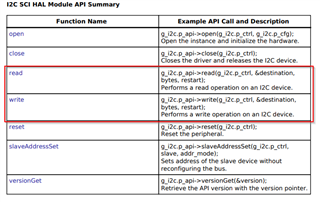

与上一篇文章一样、我将使用 E2_studio 编程 IDE、而我将使用 Synergy S7G2微控制器、E2_studio 可提供可在后台控制 I2C 寻址+ R/W 的低层驱动程序! 即 bit、意味着您指定一个7位器件地址、然后根据用户使用的(写入/读取)方法、指定 R/W! 位设置为1或0:

如果我要执行 I2C 更新序列、我需要发送地址字节+命令字节+ MSDB + LSDB (32位)、E2_studio 在后台管理前8位、因此我作为用户、只需发送24位。
如果我要执行 I2C 读取序列、我需要发送地址字节+命令字节(写入请求)、然后发送读取请求并存储 TPL1401返回的任何内容。

    感谢您的回答、今天检查我的代码我意识到我使用两个 i2c_write 调用来发送命令字节+ MSB + LSB、每次调用分别为1个字节和2个字节。 由于 Renesas 操作系统控制前8位,我没有意识到每次我调用 i2c_write 方法,我再次发送所有设备地址。 我在同一次调用中尝试了发送全部3个字节、并且能够写入 GENERAL_CONFIG 寄存器。
    猜猜这可以解决问题、谢谢您的参与!
