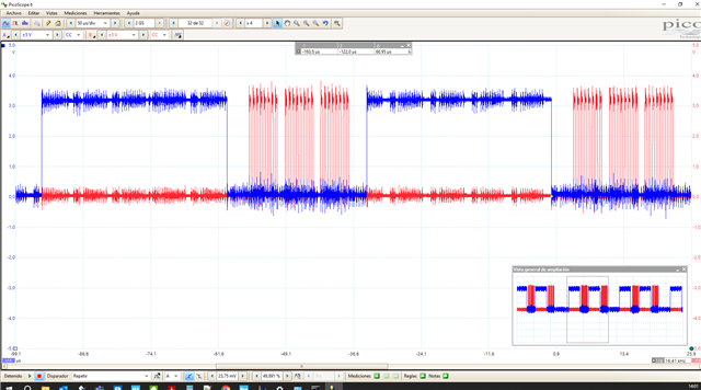

    我设法在自动模式下更改了通道、但是、尽管所有通道都已启用、但它只经过0、1、2和3。 此外、它不循环。 我在序列开始时设置了 SEQ_START 位、但不知道在读取所有已启用的通道后是否必须修改任何寄存器。 也就是说、在完成这4个通道的读取后、READY 引脚不会再次更改状态。

    1. 您能否分享一个示波器的屏幕截图、以显示您的 SPI 事务(请显示全部4条数字线路)。
    2. ADC 是否在通道3之后停止输出数据? 此时您看到了什么?

    1. ¿podría compartir una captura de pantalla de un osciloscopio que muestre su transacción spi (muestre las 4 líneas digitales )? CS y SCLK:

    感谢在示波器上共享 SCLK 和 CS 信号。 您是否还可以共享 SDI 和 SDO、以便我了解寄存器写入是否正确与 SCLK 和 CS 对齐? 您能否请回读 AUTO_SEQ_CFG1寄存器并向我展示结果是什么? 也许 ADC 没有正确接收到寄存器写入。
