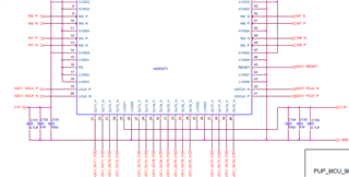

我制作了20块使用 ADS5271的电路板。 16个电路板的 VCM 输出约为1.45V、否则其他4个电路板的 VCM 介于0.36-0.6V 之间。 在这4个电路板中、 2个电路板在快速为电路板重新供电时恢复为1.45V、而另外2个电路板保持相同的错误输出。 有人能帮助解释如何解决问题吗?
    顺便说一下、我把它设置为内部基准、PD = 0、Next = 1。 在所有情况下、Reft 大约为1.94V、RefB 大约为0.94V。 这种现象发生在我两年前的其他设计上,我不得不  使用阶梯为外部 OPA 创建 VCM。
    很抱歉、您能否将原理图发送出去、以便我确保所有内容都正确连接?
    此外、请通过您用于配置器件/ADC 的 SPI 写入进行发送。
    Rob
    谢谢、Rob

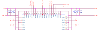

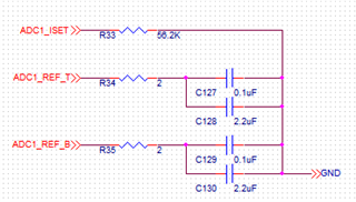

    上面是我使用的原理图。 应用程序使用默认设置。 我没有使用 SPI 来 更改新设置。 我检查了引脚:PD = 0、INT/EXT = 3.3V、Reft = 1.945V、RefB = 0.945V。 对于16个电路板、Vcm=1.45V;对于2个电路板、Vcm=0.36V;对于1个电路板、Vcm=0.53V;对于1个电路板、Vcm=0.62V。
    2个电路板通过下电上电可以正常工作、但另外2个电路板无法正常工作。
    我可以从芯片捕获正确的数据、问题是 VCM 输出不正确、 不能用于异常 板的外部 OPA (5选1)。 (布局  已设计为使用它。)
     我断开 VCM 输出并添加电压梯以为外部 OPA 创建1.45V 后、 电路板 正常工作。 一段时间,我的心都快到了。

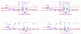

    最好使用一个运算放大器跟随器/缓冲器来驱动所有 THS 放大器 VCMS。 ADC VCM 的驱动强度对于驱动所有这些放大器的 VCM 负载而言不是那么强大。
    您可以通过从 VCM 连接上移除一些 THS 放大器并仅允许 VCM 连接上的一个或两个放大器来查看您的数据采集是否适用于这些通道、从而亲自证明这一点。
    遗憾的是、您将需要使用缓冲运算放大器。
    Rob
    这是驾驶性能问题。 尽管数据表指定了典型的2mA 输出、但某些芯片可能不足以 驱动8x0.02+mA 负载。
