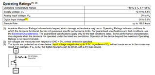

当 ADC101C021的 VA 为3.3V 时、是否可以在上拉电阻电压上拉至5V 的情况下使用警报引脚?
在这种情况下、设置上拉电阻值是否可以使其不超过15 mA 的电流限值?

    感谢您的提问。  从技术上讲、这是可以的。 根据数据表中的此注释、它不会损坏器件:
    但是、我很好奇、您为什么要将其拉至5V?  SDA/SCL 是否上拉至3.3V?

    感谢您的答复。
    根据数据表、ALERT 端子的类型为数字输出。
    是否也可以认为运行额定值(3)适用于本例?
    (……Digitai 输入……)

    尊敬的 Cafain:
    是的、应该仍然适用。
