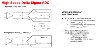

问题1、有关以下 TINA SPICE 模型。 SAR 和 Σ-Δ 的模型是否相同?
问题2、如何 在 TINA 或 PSIPCE 中创建这样的模型?  就像 Tacq 交换机?
    BTW、您可以帮助说明这个公式吗、我无法使用标准电容电荷公式来获取它吗

    TI 高精度实验室-ADC 系列中介绍了 SAR 模型的开发。  如果您对如何使用这些模型感兴趣、建议您观看视频并下载演示文稿。
    https://www.ti.com/video/series/precision-labs/ti-precision-labs-analogue-to-digital-converters-adcs.html
    SAR ADC 输入驱动器设计(7)
    大多数新 SAR 模型与上述模型略有不同、本应用手册概述了详细信息:
    了解和使用 SAR ADC SPICE 微模型
    Δ-Σ ADC 模型非常相似。  主要区别在于采集时间设置为约等于转换时间、并随时钟频率而调整。  对于1nF 或更大范围内带有外部差分滤波电容器的 Δ-Σ 输入、您可以将输入建模为输入电阻。

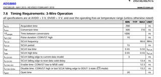

    BTW、我想知道一些关于 16位 ADC 支持的 SPI 速率、的细节1MSPS、这是否意味着最大 SPI 时钟应该是16*1M=16MHz?
    就像 ADS8860一样、为什么其 SPI 时钟频率高达66.6MHZ?
    Eric、您好!
    SPI 时钟必须快于16* 1MHz、因为检索到数据的时间必须短于数据 速率周期。  有些 ADC 允许数据检索时间接近完整数据速率周期、但大多数 ADC 不允许。
    对于 ADS8860、您必须在采集阶段检索数据、当以1Msps 的最大采样率进行采样时、该值仅为290ns。  考虑到传播延迟和安静时间、支持1Msps 数据速率的最小 SCLK 频率将约为60MHz。
