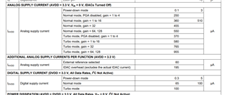

我的客户对 ADS122C04很感兴趣、对上电时的电流消耗有疑问。
如果您能提供建议、我将不胜感激。
根据数据表、模拟(IAVDD)和数字(IDVDD)电流消耗具有不同的模式、每种模式都有不同的值。
上电时它以哪种模式运行?
您能否告知我们 ADS122C04在上电时的电流消耗?
ーーー μ A
感谢您提前提供的大力帮助。
Shinichi
    你好、井上真一
    您可以查看寄存器映射部分(8.6)中的信息、以了解 ADS122C04的默认设置
    我复制了下面的一些寄存器设置、因此您可以看到 ADS122C04的默认配置为:
    • PGA 启用、增益= 1
    • 0:正常模式
    • 选择内部 VREF
    • IDAC 关闭
    当器件上电时、ADC 未进行转换且处于低功耗状态。 ADC 在此模式下应该会消耗几 uA 的电流。 然后、当用户开始转换时、适用电气特性表中显示的电源电流
