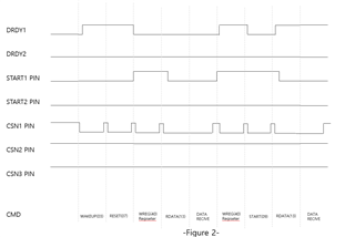

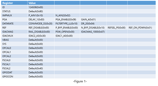

"我们将如图1所示设置寄存器、并按照图2所示的顺序与 ADC 进行通信。 已确认1000 µA 电流流经寄存器设置的 IDAC 通道。 但是、使用'RDATA'命令读取的数据均为0xFF。 您能检查一下可能有什么问题吗?"

    它还有助于获取显示所有通信通道以及从 ADC 发送/发送到的信息的逻辑分析仪数据、而不是图表。
    -Bryan

    您能否向我们发送显示波形的实际逻辑分析仪图?
    如果您尝试使用内部基准电压、而不是外部 RREF 电阻器、是否可以获得有效数据?
