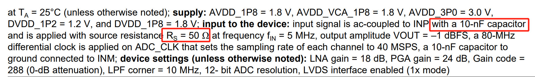

我最近一直在使用 AFE58JD32 (EVM)、我注意到在提供的原理图中、每个 INP 引脚都连接到49.9 Ω 电阻和10nF 电容器。 这似乎与数据表中指定的测试条件相符:"INP 具有10nF 电容器、并且在源电阻 RS = 50 Ω 且频率 fin = 5 MHz 时施加。" 我的问题是、是否需要根据负载调整该 RS?

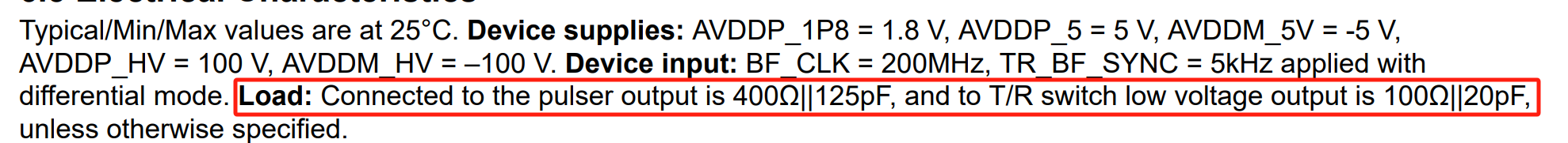

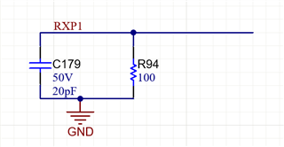

同样、使用 TX7364 (EVM)时也遇到同样的问题。 数据表中指定了"连接到脉冲发生器输出的负载为400Ω||125pF、连接到 T/R 开关低电压输出的负载为100Ω||20pF"。
如果我的负载是300Ω||200pF、应该如何调节两个芯片的输出?

    数据表图是在某些特定负载下绘制的。  TX7364 数据表负载为 400Ω||125pF、您的负载为 300Ω||200pF。 hd2性能不会在这些负载之间发生变化。
    对于 AFE58JD32、假设数据表中的输入电阻为50欧姆、 这用于计算数字衰减。 现在这将会改变,你需要重新计算特定代码的数字衰减。 只有变化是对衰减代码值进行编程。 除了这个其余的一切都应该好。
