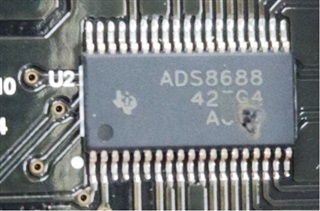

尊敬的负责人:
不确定这是技术问题还是糟糕的问题。 因为我不知道终端客户是如何使用它的。
我附上了出现问题的 ADS8688的图片。 我发现上面有刻痕。
想知道此问题何时发生(即缺陷、高电压或电流问题、ESD 问题等)
如果您想获得它、我可以提供它。
    Yoon Jong Kim 先生、
    高压可能是造成损坏的原因、其后面有很大的电流用于烧开一个类似的孔。
    您好、Tom、
    我知道、ADS8688具有过压保护。 不起作用?
    过压保护具有一些限制、具体取决于电源配置方式。  要真正了解发生了什么情况、您需要知道器件发生故障时会发生什么情况。
