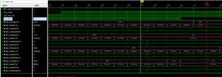

    这里有两个屏幕截图:
    第一张图显示了一种正则的回送数据模式
    在此图中、您可以看到 AFE 发送0xBC、导致 SYNC 拉低
    同步问题已解决。 这是硬件设计的错误。
    请帮助了解重复数据的含义

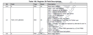

     可以 通过配置来设置测试模式
    0x13FFFF、
    0x290008。
    0x130000、
    AFE 成功发送增量数据。

    是的、重复数据如下所示
    我看到它在递增1。 重复数据在哪里?
    捕获这两个图时、设备设置有何差异?
    您是否在这两种模式之间更改测试模式? 我清楚地看到,坡道正在按预期工作。
    ;将 TEST_PAT_MODE 配置为0100 μ s 来设置斜坡
    当 TEST_PAT_MODE 为0000 (默认值)时会显示重复数据
