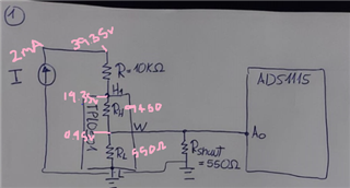

大家好!
我将使用 TPL0501控制通过分流器支路的电流、以便均衡电阻并在每个支路中保持相同的电流。 电位计原理图如下:
我的问题是、当使用一个电流源并且具有两个支路、带有一个电位器和一个固定电阻器时、如果电位器被设定为一个低于固定电阻器的值、它最终接受所有的电压、导致 VH 超过它的 VDD + 0.3V 的极限值、VDD 目前是由3.3V 供电的。
SPI 通信正常工作、因为我已将 W 连接到 ADS1115 ADC、在改变值时可观察到电压变化。 此外、H 连接到固定10k 电阻器、该电阻器连接到为2mA 供电并提供0到34V 电压范围的电流源。 最后、L 接地、因为我将此配置用作分压器。
我曾尝试在10k 电阻器和电位器之间放置一个分压器来将 VH 范围保持在0到3.3V 之间、但系统仍然无法正常工作。 我具有以下我在 PCB 上使用的连接原理图。 在这里、我使用4个 TPL0501电位器、一个 ADS1115 ADC 和一个 ESP32:
值得一提的是、我使用的是插孔输入电极、其中我连接到包含10k 电阻器的试验电路板、每个 H 都连接到此试验电路板的另一端。
