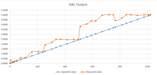

 我们没有按预期获得 DAC6311的输出电压、它在整个范围(0-5V)内表现出非线性行为。 请查找下表、并为您提供有关预期输出电压的建议。
寄存器值(十六进制)
十进制值
预期电压(V)
测量的电压(V)
3ff
1023.
4.995.
4.9.
300
768
3.75
4.35.
200
512
2.5.
3.73.
100
256
1.25.
1.863
80
128.
0.625
0.93.
40.
64
0.313.
0.465
20.
32.
0.156.
0.232
10.
16.
0.078
0.11.
8.
8.
0.039
0.05.
4.
4.
0.02
0.02
2.
2.
0.01.
0.1.
1.
1.
0.005.
0.004
0
0
0
0

    在将 SPI mode-3更改为 mode-1后、我们得到了预期的 DAC 输出。 但较高的值则相差100mV。 请检查此 Excel 并提供您的反馈。

     您要向 AVDD 施加多大的电压? 从较高电压下的较小输出变化来看、放大器缓冲器似乎在稳定下来。 如果您使用 AVDD = 5.5V、您应该会在结束代码处看到精确的电压输出。
