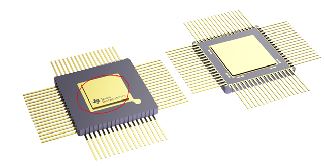

LM98640上的顶部焊盘是否在内部接地?
    Steve、
    我们通过电子邮件进行跟进、结束该主题
    为了便于将来参考、此封装用带圆圈的焊盘安装在上 左侧 面朝下、安装到 PCB 上的接地平面。 上的此圆圈焊盘表示 左侧 内部接地。
    盖子、如上所示 图像作为较大的金属表面、在内部未接地。 连通性测试盖对地是否断路。
    因此、对于航天应用、无论是否发生导体悬空的情况、都应将盖子接地。 请参考这个 NASA 文件(第28页最后一段): https://standards.nasa.gov/sites/default/files/standards/NASA/B/0/2022年06月07日-NASA-HDBK-4002B-Approved.pdf
    谢谢 Shane。
    请 在下一次更改时将其添加到数据表中。
