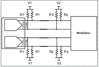

根据以下提到的论坛、 我们 将在 DAC 的输出端使用电阻式偏置电路。
https://e2e.ti.com/support/data-converters-group/data-converters/f/data-converters-forum/1365129/dac12dl3200-biasing-the-outputs?tisearch=e2e-sitesearch&keymatch=DAC12DL3200#
根据共享的计算、我们连接了一个上拉电阻器和一个下拉电阻器、如下所示。
电压 V1为1.8V、V2为 GND。
对于在19mA 满量程电 流下获得1.55V 的偏置电压和475mV 的摆幅、R1的计算值为50欧姆、R2的计算值为3600欧姆。
我们安装了相同的值、但在不同频率下检查 DAC NCO 输出时、DAC 输出端的 CM 电压和摆幅会有所不同。
对于100MHz 频率:CM 电压为1.2V、摆幅为~390mV。 因此、我的 DAC 输出将低于顺从范围。 即较低电压为~1V、依从范围为1.3V。
对于200MHz 频率:CM 电压更改为~1.1V、摆幅降低至200mV。 在本例中、我的 DAC 输出将小于顺从范围。
为什么摆幅和共模电压会因频率而异?
根据计算结果、Vbias 还应保持在1.55V?
如果我们遗漏了内容、请更正。
提前感谢。

    我们使用 TRF370417作为调制器。 请查看随附的原理图。
    您好、Charan:
    从发布的原理图来看、这与 TRF 调制器数据表中明确概述的建议不符。 第22页.
    请参见下文。 按照此过程将正确偏置 DAC 输出和调制器输入。
    我还建议先使用正确的接口、但移除滤波器并短接该接口以进行直接连接。
    Rob

    根据数据表、我们可以在1.7V 以外的不同共模电压下操作调制器、但 OIP3不是最佳选择。 我们在共模电压 为1.55V 共模电压进行了折衷、也符合我们的要求。 这就是我们没有使用数据表中提到的电路的原因。
    您能否说明一下、摆幅和共模电压是如何随不同的频率变化的?
    您还可以提供任何应用说明(除:https://www.ti.com/lit/an/slaa399/slaa399.pdf?ts = 1726724596464&ref_url=https%253A%252F%252Fwww.google.com%252F 之外)来计算这些偏压电阻? 我想了解我在计算电阻器值时是否遗漏了任何内容。

    您好、Charan:
    尝试首先在两个器件之间没有滤波器的情况下优化共模电压、改变频率、然后查看 CMV 是否偏离。
    实现稳定的 CMV 后、实施滤波器。
    现在、滤波器可能会影响 CMV 在不同频率下发生变化的原因...而调制器侧没有终端。
    很遗憾、我不知道在此方面有任何其他应用手册可以提供帮助。 但是、本文可能有助于在有源器件之间实现滤波器: www.ti.com/.../slyt853.pdf
    对于最终阵容、我会以这种方式实施您的电路:
    DAC -上拉电阻器-串联电阻器-分流器中的后项电阻器 -滤波器-分流器中的后项电阻器-串联电阻器-下拉电阻器-调制器
    反向端接电阻器会使滤波器任一侧的阻抗保持刚性、因为始终会存在一些不匹配...因为我假设布线有点长。 该串联电阻应分成两半并位于滤波器的任一侧、这也会有所帮助。
    Rob
