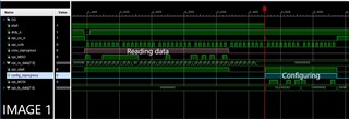

我使用的是 ADS1258、我对寄存器写入命令有疑问。
首先、我将发送寄存器写入命令(前三位为"011"=寄存器写入命令)、以便配置 我要处于活动状态的单端输入(我要发送的命令字节中的地址为"0100"、从而使寄存器 MUXSG0 ="00000001"... 这意味着我希望通道 AIN0处于活动状态)、这具有 多寄存器访问 MUL='0'、这意味着我只想配置那个 AIN、所以我将发送为命令"01100100"、并作为寄存器数据"00000001"
然后、在保持  多次寄存器访问 MUL='0'的情况下、我要将 AIN8配置为活动状态、因此我将发送命令"01100101"(寄存器 MUXSG1的地址)和寄存器数据"00000001"、并且 会发生以下情况之一
   -配置正确、AIN0和 AIN8处于活动状态
   - MUXSG1寄存器配置不正确、将此寄存器(AIN8到 AIN15)中的所有 AIN 保留为有效、MUXSG1 ="11111111"
通过分析此问题、我已经达到了通过 SPI 与 ADC 进行通信的部分、我知道相同的 SPI 总线用于通信、以配置 ADC 和读取转换后的数据... 我已经看到、我正在尝试在 SPI 传输转换后的数据时对其进行配置
我的问题是:SPI 用作通信后、是否有必须等待的时间规则、之后才能将转换的数据用作配置通信? 反之亦然、等待配置读取转换后的数据?
在我看来,我的问题是在这一方面,因为有时它被正确配置,而有时它不是。

    查看数据通信将会有所帮助、而不仅仅是对其进行描述。 这是我们验证通信是否正确的唯一方法、验证您要向 ADC 发送和从 ADC 接收的命令以及时序的方法
    您能否提供逻辑分析仪图、以显示数据事务期间的所有数字信号(CS、SCLK、DOUT、DIN、DRDY)?
    -Bryan
    尊敬的 Bryan:
    在随附的图中、我展示了这两种情况下使用的信号、用于读取转换后的数据和配置 ADC
    首先在图像"image 1"中、将会读取转换后的数据、在这种情况下、我将立即发送一条命令来修改 MUXSG1寄存器(地址"0101")、以使 AIN8和 AIN15处于活动状态... 但这里、该寄存器配置为"11111111"、从而使这个8保持有效(AIN8至 AIN15)
    您好、Juan B
    下面圈出的图像中发生了什么情况? 您说您正在"读取数据"、那么为什么要发送5x8 = 40个 SCLK?
    此外、如果要使用 Channel Data Read Direct 读取数据、则必须在读取完成后切换 CS。 这看起来像你在做什么,因为你没有任何 DIN 上的活动
    -Bryan

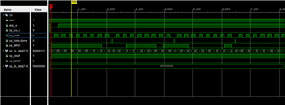

    你(们)好、Bryan
    我将发送40个 SCLK、以便最终使信号恢复为"零"、目的是在下一次数据读取时、我可以看到 MISO 信号从"零"开始。
    在附加的映像中、您可以看到 CS 是如何变为高电平的、但变化时间非常短、因为它立即恢复到低电平、现在使用 SPI 来配置 ADC、

    正在谈论这个线程中的问题。。。 我将 SCLK 时钟频率更改为1 MHz、我可以证实时钟确实处于该频率、但当我发送新配置命令时、ADC 未按预期配置... 此外、由 MISO 引脚从 ADC 发送的数据与我配置的内容不符、甚至与表12中状态字节中接收的数据也不符。 我获取了在表13中找不到的 Chid 位值。 例如1Eh。
    我不知道现在的频率是否过低、或者其他限制没有得到满足
    在随附的图像中、您可以看到我在 MISO 信号(状态字节)中接收到的第一个值是"11111110"、这使 Chid "11110"(1Eh)变为原来配置的值。
