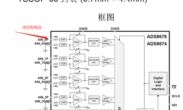

当输入悬空时、测得输入引脚的电压约为2.5V。 您能帮助找出原因吗? 谢谢。
    尊敬的 Enhui、
    这是正常现象-当 ADS8678上的输入悬空时、内部开关节点会趋向于漂移到 ADS8678 Vref / 2。  但它不会影响正常采样。
