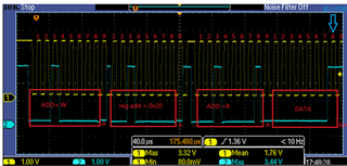

 同一 I2C 总线上有 DAC43204和 CG5162。 客户报告、他们在读取 CG5162的寄存器0x20时存在问题、其读取字节可能存在问题:在其位8发生异常下拉、仅在读取0x20时发生。 如果他们移除了 DAC43204、则问题消失了。
正常波形:
发出的波形:
CG5162具有内部4.7K 上拉电阻器、客户可以添加另一个2K 上拉电阻器来达到3.3V。
 您是否知道 DAC43204的 I2C 通信发生了什么情况? 是否有任何检查问题的建议? 感谢您的帮助。

    1.是的。 0x20包括 R/W 位(因此它是7位中的0x10)
    DAC43204的地址是0x87 (广播地址)
    3、这个问题是他们只在读取0x20寄存器时发生的。 当它们读取0x00/0x01/0x03/0x04时未发生问题。
    Gary

    我们使用的是100KHz SCL 速度。
    在 DAC 和总线上的其他器件之间添加 I2C 缓冲器后、主机可以正确读取光传感器数据。
    DAC 不会拉低总线、会破坏主机和光传感器之间的通信。

    尊敬的 Hector:
    数字引脚电容为10pF。 我将尝试在实验中检查泄漏。 我在任何位置都找不到所列出的规格。 无论哪种方式、DAC 都不应响应命令。 如果 DAC 侧存在噪声或出现奇怪的上升和下降行为、则 DAC 可能将其中一条命令解释为地址字节、并通过拉低 SDA 来确认命令。 是否可以在非常靠近 DAC 连接的示波器探针中监控 I2C 写入?
    此致!
    Katlynne Jones

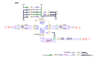

    尊敬的 Katlynne:
    我们探测了与 DAC 非常接近的 I2C。 我在 DAC 侧没有看到噪声或奇怪的尖峰。
    如果我将 R50更改为1k、则不会再出现此问题、并且 R50之间存在小压降。 这就是为什么我要问  SDA/SCLK 的泄漏电流。
    Hector
    尊敬的 Hector:
    泄漏约为最大2uA
    增加串联电阻会减慢上升/下降时间、而这可能会有所帮助。
