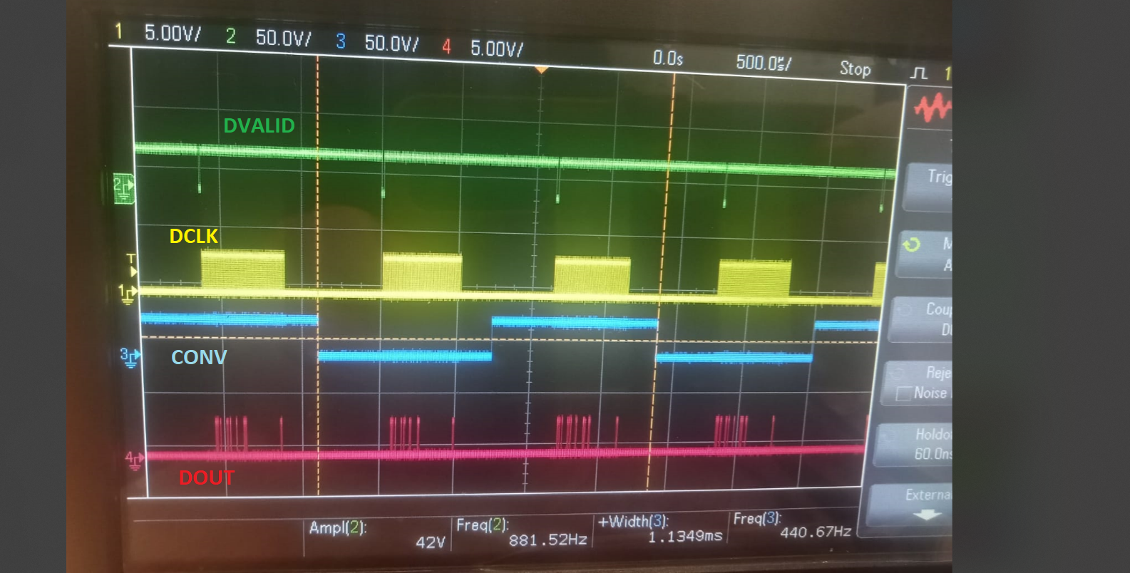

大家好、我正在尝试从 DDC264向 STM32 MCU 接收数据
我根据附图中的手册建立了协议、您可以从示波器上看到图像
但我没有收到任何有意义的数据、它只是一个随机值。
 DDC264的复位引脚连接到3.3V
   设置频率- 2MHz 的"CLK"的方框图
我没有向 DDC264写入任何寄存器、我只是想从 采用出厂设置的 DDC264读取数据。
工作原理是这样的
  1. 检测"DVALID"何时从1变为0
  2.  通过 SPI 开始读取128个字节
  3. 切换"CONV"
    脚本就是这样的
    HAL_TIM_PWM_Start(&htim1, TIM_CHANNEL_1);  // for CLK
      while (1)
       	 	 if (HAL_GPIO_ReadPin(GPIOA, GPIO_PIN_6) == GPIO_PIN_RESET)  // detect
       	 		        HAL_SPI_TransmitReceive(&hspi2,(uint8_t*)&test_64,&received_Byte_64,128,0x100);
       	 		        data_bytes[1] =	received_Byte_64[127];
       	 		        data_bytes[0] =	received_Byte_64[126];
       	 		        dataPacket = (data_bytes[0] << 8) | data_bytes[1];
      	 		        send_data_by_uart(dataPacket);  // only send firts channel
       	 		        HAL_GPIO_TogglePin(GPIOK, GPIO_PIN_1);  // Toggle CONV
您能告诉我错误可能在哪里吗?
