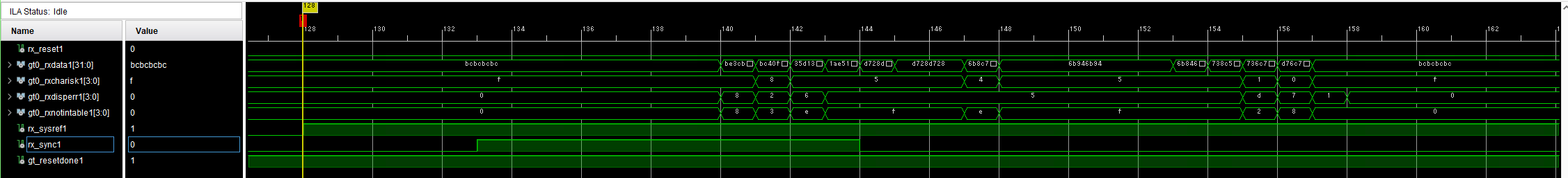

我将 ADC32RF45与 JESD204B 子类1搭配使用、并将 I/F 与 FPGA 搭配使用。 当我输入一个从 PLL 到 FPGA 和 ADC 的 SYSERF 脉冲进行链接时、在 FPGA 侧检测到视差错误、并且无法正确链接。 欢迎提出解决这一问题的任何建议。
作为一个前提条件、我们希望确保获取 ADC 数据的采样位置不发生偏移、即使通过再次打开和关闭电源来重新完成 JESD 链路也是如此。

    尊敬的 Seiya:
    似乎只有一个 sysref 采用脉冲形式? 该设备需要多个 sysref 脉冲、这解释了为什么当 LMK 处于连续 sysref 模式而不是处于单次 sysref 模式时链路正常。 见下图71。
    我的建议是始终使用连续 sysref、并且连接成功后、在 LMK 寄存器设置中禁用 sysref 时钟输出组。 这似乎可以解决您的问题、因为在使用连续 sysref 模式时您没有问题。
    谢谢、Chase
