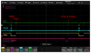

您在结束时请求了波形
由于个人原因、我无法立即进行。

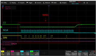

您是否还记得我不知道、但我现在将提供波形。
DRDY 看起来运行不稳定、
我想这就是我不执行转换的原因。
请检查问题是什么。
寄存器设置
    尊敬的 Kim Junsu:

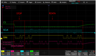

    我不确定我是否了解您的问题? 您说 DRDY 的行为不准确、但我在示波器快照中仅看到1次 DRDY 转换。 您能否清楚地解释/说明问题所在? 您还在旧帖子中说 DOUT 始终为0xFFF、但这不是您在示波器屏幕截图中显示的内容
    请在读回数据时将 DIN 保持为低电平、而不是高电平。 这显示在数据表中(见下文)
    我也不清楚为什么要发送48个 SCLK 来读取数据。 如果 SYS 寄存器是默认值、则会禁用状态和 CRC、因此应只需发送32个 SCLK (RDATA 命令为8个、数据为24个)
    -Bryan

    我已经解决了之前有关发送48个 SCLK 的问题。 我修改了代码、以确保在使用 RDATA 时仅发送32个 SCLK、包括命令。
    不过、我目前正面临一个新的问题。 来自 ADC 芯片的 DOUT 信号显示了一个波形、但 MICOM 读取的 MISO 始终为高电平。 我认为此问题可能与电路设计有关。 我们使用了三个 ADC (ADS124S08)和两个隔离器(ISO7731DWR)。 MOSI 和 MISO 信号通过隔离器传输到 MICOM。
    从 ADC 进入隔离器的值正常工作、高电平为5V、低电平为0V。 但是、从隔离器到多元文化网的值在5V 时显示为高电平、在2.5V 时显示为低电平、如下图中的绿色波形所示。 因此、多元文化组织无法读取到低位。
    根据数据表、DOUT 低电平有效、因此在正常状态下显示为高电平。 似乎最终连接了 ADC1_MISO 和 ADC3_MISO、在与 ADC1通信时、ADC3_MISO 保持高电平、这可能会导致此问题。
