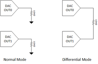

我想知道我是否能要求关于拓扑的更多细节、甚至是差模工作原理的方框图? 我想知道是使用单个 DAC 输出通过操作缓冲级等来生成差分输出、还是一对中的每个输出都由 各自的单端 DAC 单独生成。
我基本上是在尝试了解在使用差分模式时是否应该将所有最大误差(如增益偏移、INL 等)加倍。
非常感谢您的帮助。

    尊敬的 Nathan:
    这(如下图所示)是正常模式和差分运行模式和负载连接。 负载的连接方式 在这两种情况下都是不同的。 一对中的每个输出由 其各自的单端 DAC 同时生成、但两者的方向都相反(如图中所示)。
    差分模式输出和此功能有助于将负载上的电压范围增加2倍。 这个模式有助于将 DAC VOUT 电压范围增加到高达80V。 该 器件还具有 VCM 调节功能、可消除任何类型的共模误差。
