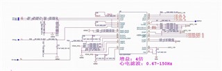

使用 ADS1292设计2通道心电图机设备、
仿真器测试信号正常、但使用干电极进行人体测试时信号质量较差、主要是由于0.3mV 频率干扰。 当尝试将 CONFIG2的位6配置为1时、波形频率很小、但此时无法识别导联断开连接。 请帮助分析原因,谢谢!
以下是用于读取 ADS1292R 的寄存器配置值、
读取0x1 0x2
读取0x2 0xe0
读取0x3 0xb0
读取0x4 0x40
读取0x5 0x40
读取0x6 0x23
读取0x7 0xF
读取0x8 0x0
读取0x9 0x2
读取0xA 0x3
读取0xb 0xc

    我已经查看了原理图和寄存器配置。 我对原理图确实有几条建议:
    • 我认为 R36也应该是20kΩ、使得所有电极输入的滤波是相同的。
    • VCAP1和 VCAP2应具有1µF 旁路电容器。
    否则、电路或 ADC 本身似乎没有问题。 这可能是与电极接触质量相关的系统级问题。 使用驱动屏蔽共模的屏蔽电缆并将 PCB 放置在外壳中有助于减少噪声耦合。 客户必须使用最佳电极材料和放置方法进行实验、以获得最佳的信号质量。
