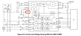

大家好、支持团队、下面示意图上的 HGND 连接到 A 线、我想知道是否可以连接到中性线。  谢谢!
    您好、Han、
    应用是什么?
    参考上面的原理图: 如果其他器件输入仍连接到线路、则 HGND 接头无法连接到中性点。  这是因为该器件仅从左侧到右侧进行了隔离。  左侧引脚之间没有隔离、所有输入引脚的彼此差值应在~5V 以内。
    如果您要将 HGND 连接到中性点、则必须将所有输入连接移动到中性点/接近中性点。
    谢谢萨利赫、 它解决了我的问题 我们的设计使用 CT 进行电流检测、并使用电阻分压器使模拟输入远低于5V。   祝您愉快!
