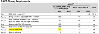

我想确认下表中的"数据设置时间"是否指发送器在发送数据时必须满足的时间。 如果是、这是否意味着在传输 I2C 数据时需要检查发送器 IC 的数据表中的实际数据设置时间?
您能否提供在快速模式下传输 I2C 数据时 ADS7138QRTERQ1 IC 的实际数据设置时间?
感谢您的帮助。 我期待着你的答复。

    您的理解是正确的。 从 I2C 术语来看、控制器发送到器件的数据必须在 SCL 上升沿之前至少50ns 保持稳定、这样器件才能正确读取该位数据。
    由于此器件具有特定的数字设计架构、标准、快速和快速+模式可在建立时间(t_SU:DAT)和保持时间(t_HD:DAT)内共享相同的数据。 只有在器件配置为高速模式(请参阅数据表第8.3.13.4节)之前、设置时间中的数据才会发生变化。

    数据表指定了时序参数、如数据设置时间、但并未明确指出这些规格是否适用于:
    1. I2C 输入信号(当 IC 作为从器件接收数据时)
    2. I2C 输出信号(当 IC 作为从设备发送数据或 ACK 时)、或
    3. 包括输入和输出信号。
    您能否澄清一下这些时序要求是否适用于输入信号和/或输出信号?

    "I2C 时序要求"部分定义了 MCU 的器件要求、因此 MCU 侧需要满足所有规格。  在本节中、"数据输入设置时间"仅指器件何时接收数据的时序。
