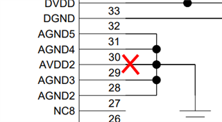

我们将 REFSEL 设置为低电平、但 REFIO 仅输出0.8V。 RST/RST PD 为高电平、所以芯片未处于复位状态。 通常、当 REFSEL 为低电平时、VREF_ADC 应该输出4.096V、对吧? 还有哪些其他原因可能导致该问题?
该电路图如下:
    Steven、您好。
    您是否能够切换 RST/RST PD 引脚?  如果无法使用控制器上的 GPIO 执行此操作、请尝试使用镊子短接 C702、并查看基准是否启动。
    您好、Tom、
    I 短接 C702、但基准电压仍然没有输出。 我更改了另一个硬件板、REFIO 电压仅为0.07V。
    Stephan、您好!
    您能否提供更全面的原理图以及上电序列的计时屏幕截图?
    您好、Tom、
    我将在稍后播放导线以获取时序图。 您能帮我先确认 AVDD2问题吗? AVDD2未连接到5V 电压、但已断开。 它是否会产生影响?
    是-需要将其连接到 AVDD。
